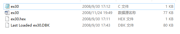

单片机C语言实例-297-用有参函数控制P0口8位LED流水速度
//实例30:用有参函数控制P0口8位LED流水速度
#include<reg51.h>
函数功能:延时一段时间
void delay(unsigned char x)
  unsigned char m,n;
  for(m=0;m<x;m++)
    for(n=0;n<200;n++)
函数功能:主函数
void main(void)
  unsigned char i;
  unsigned  char code Tab[ ]={0xFE,0xFD,0xFB,0xF7,0xEF,0xDF,0xBF,0x7F};
                                                                //流水灯控制码
  while(1)
           //快速流水点亮LED
           for(i=0;i<8;i++) //共8个流水灯控制码
                   P0=Tab;
                        delay(100);  //延时约60ms, (3*100*200=60 000μs)
           //慢速流水点亮LED
                   P0=Tab;
                        delay(250);  //延时约150ms, (3*250*200=150 000μs)
更多详情参考附件文档
