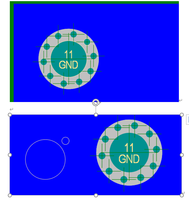

DRC提示死铜问题,全是过孔问题,移动过孔下面有白圈,试了解决死铜问题的方法未解决,求大佬解答

我也遇到了这个问题找了许久,不知道你解决了没有,其实把,规则中的plane的planeConnect 里的连接方式改成direct Connect 就行了,希望你已经解决了这个问题
