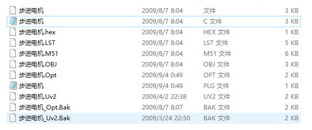

  内容:1、本程序用于测试4相步进电机常规驱动
        2、需要用跳帽或者杜邦线把信号输出端和对应的步进电机信号输入端连接起来
        3、速度不可以调节的过快,不然就没有力矩转动了
                4、按s4(设置成独立按键模式)可以控制正反转

更多详情参考附件文档
