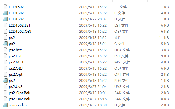

说明:此程序使用标准PS2键盘输入,LCD1602液晶屏输出显示。此样例仅作测试使用
晶振使用12M或者11.0592M,本键盘使用部分字母和数字测试,其他按键不能使用,用
户可以自行扩展。由于开发板和程序的各种参数,程序中没有使用奇偶校验,不保证没有
误码,校验程序请自行添加。

更多详情参考附件文档
