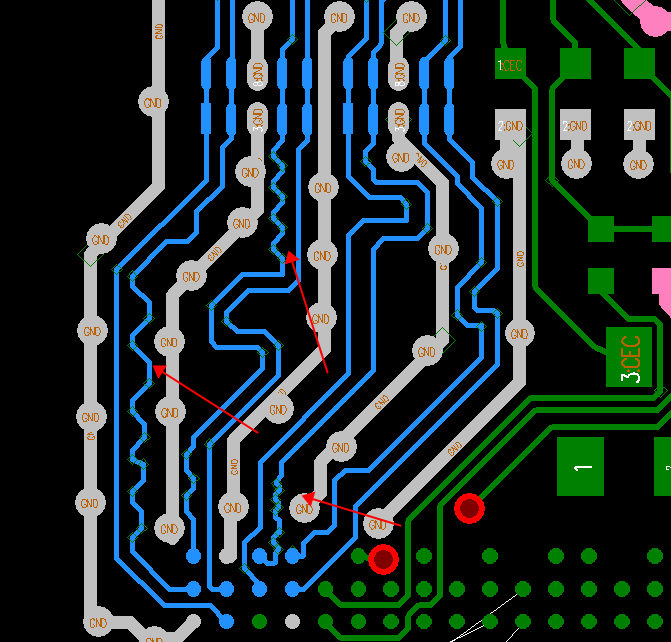

发表于 2022-3-4 14:09:27 | 显示全部楼层 |阅读模式
1:差分线要耦合
HDMI.rar

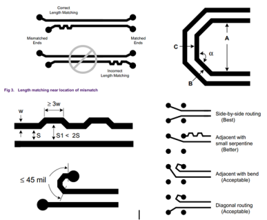

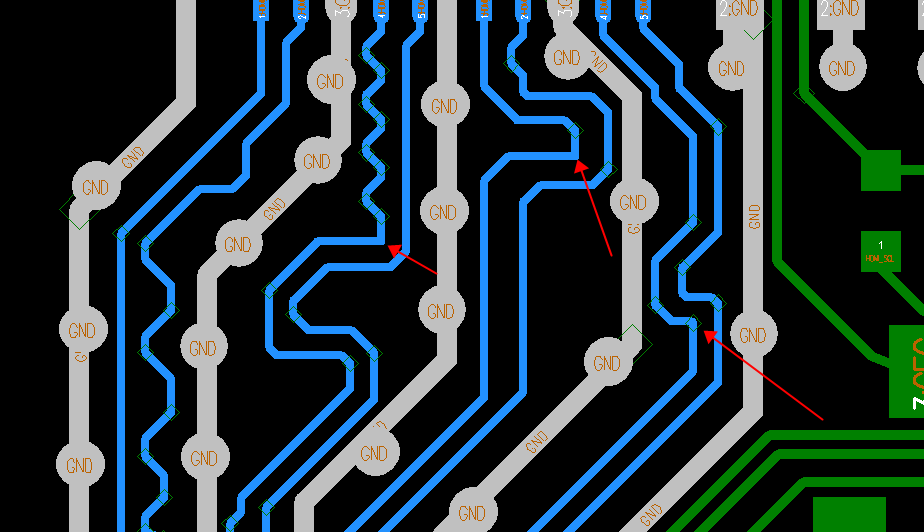

这个要重新做,差分处理不合格
1、线有90度拐角
2、差分间距不一致,做完可以将格点设置为0,然后靠一起
3、差分对内等长处理不正确, 要保持一致性
差分信号对内等长位置应在不等长产生的位置附近,对内等长高度及宽度参考下图示要求。
