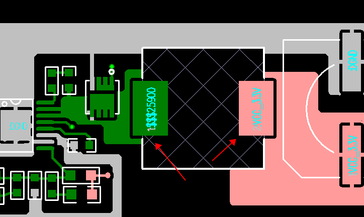

发表于 2022-3-4 14:06:44 | 显示全部楼层 |阅读模式
老师辛苦了
DCDC.rar
342.87 KB, 下载次数: 5, 下载积分: 联盟币 -5

发表于 2022-3-7 15:09:11 | 显示全部楼层
1、输出路径铜皮要十字连通,有4个通道
2、布线完成要修线
