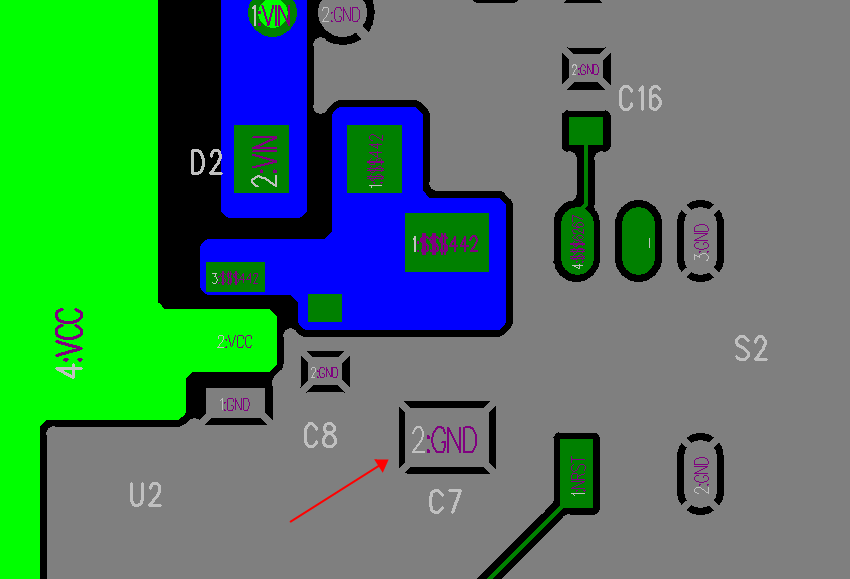

老师辛苦了~

1.铜皮方式选择错误,选择正十字连接
2、布线后要修线,线歪了
