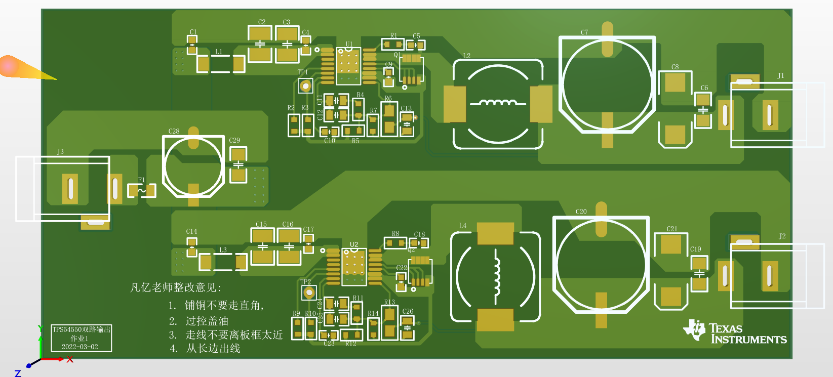

学习到了
1. 输入端->换层打孔要打在滤波器件之前 ; 输出端->换层打孔要打在滤波器件之后。
2.两个电感相邻,布局要保证电感引脚垂直摆放。
5.学到了利用ROOM拷贝相同的布局。
3.经验值:20mil  走1A的电流,0.5mm 过控走1A电流。
4.整个板子完成后,选择铺铜-->全部重新铺铜
马大华_第一次作业.rar

发表于 2022-3-4 16:31:47 | 显示全部楼层
MDH TPS54550.doc
165.58 KB, 下载次数: 6, 下载积分: 联盟币 -5

发表于 2022-3-5 11:38:03 | 显示全部楼层
谢谢老师指导。
