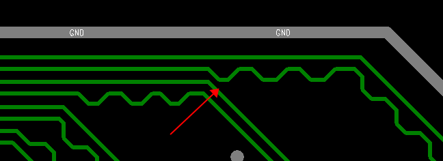

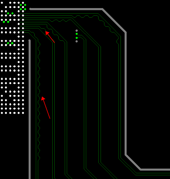

发表于 2022-3-3 00:41:11 | 显示全部楼层 |阅读模式
马记第一次usb电路作业
USB部分.rar

发表于 2022-3-3 18:07:04 | 显示全部楼层
做得挺好2.0的没有什么问题
下面问题可以优化一下
1、差分信号间距太近,尽量保持3W距离
2、等长尽量找到产生不等长的位置进行处理
