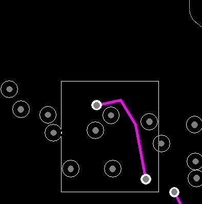

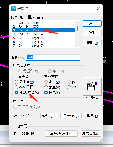

所用软件 pads 2.3    四层板   GND 和PWR层已设置分割,用平面工具画定分割区域后,形状消失,无法进行分割。
绘制形状确认后形状消失
绘制形状确认后形状消失
层叠已设置
层叠已设置

发表于 2023-6-9 02:42:55 来自手机 | 显示全部楼层
这个也是正片层,直接铜皮画就好了
发表于 2023-8-10 16:25:39 | 显示全部楼层
混合平面也是正片,用铺铜画出来

发表于 2023-9-1 15:09:31 | 显示全部楼层
PADS里面都是用正片,不用负片的
