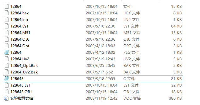

单片机C语言实例-216-中文12864
Copyright 2007
All rights reserved.
文件名 : .c
模块名称:st7920 并行方式驱动12864液晶驱动
功能概要:st7920显示驱动
完成日期:2007.07.08
驱动芯片:st7920
#include <reg52.h>
#define uint  unsigned int
#define uchar unsigned char
#define x1    0x80
#define x2    0x88
#define y     0x80
#define comm  0
#define dat   1
sbit RS = P3^0;   //H=data; L="command";
sbit RW = P3^1;   //H=read; L="write";
sbit  E = P3^2;   //input enable;
sbit PSB= P3^3;   //H=并口; L="串口";
sbit RST= P3^5;   //Reset Signal 低电平有效
sbit busy=P0^7;   //lcd busy bit
void wr_lcd (uchar dat_comm,uchar content);
void chk_busy (void);
void delay (uint us);
uchar code tab1[]={
"欢迎你使用锐志电"
"能实验板功能超强"
"子的RZ-51PRO多功"
"学习单片机的首选"
uchar code tab31[]={
"欢迎光临锐志电子"
"WWW.RICHMCU.COM"
uchar code tab32[]={
/*--  调入了一幅图像:F:\梁\画图\HOCO12832.bmp  --*/
/*--  宽度x高度=128x32  --*/
更多详情参考附件文档
