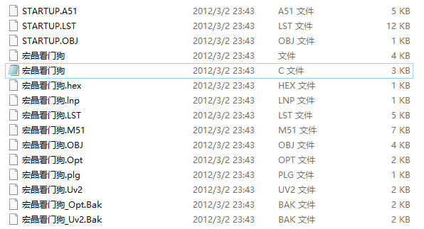

单片机C语言实例-200-宏晶看门狗
* 文件名  : 宏晶看门狗.c
* 描述    :  实现了看门狗功能。如果到了设定时间还没有“喂狗”,那么单片机将复位。

                //WDT_CONTR = 0x3f;                 //没有这条语句时,当看门狗溢出时(这里设的是9秒),看门狗会复位。
更多详情参考附件文档
