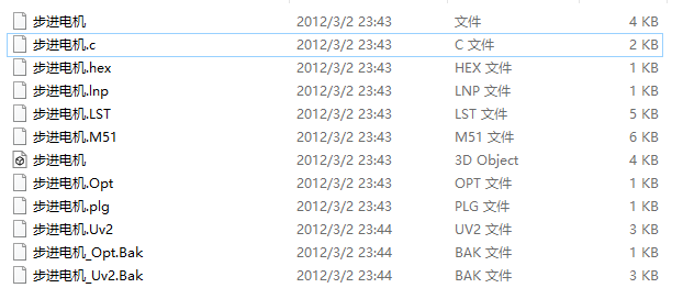

* 名称 : 步进电机.c
* 功能 : 通过P1.3,P1.4,P1.5,P1.6四个IO口,来控制步进电机。
                 杜邦线的连接线,可以参考使用说明的1.3节。

更多详情参考附件文档
