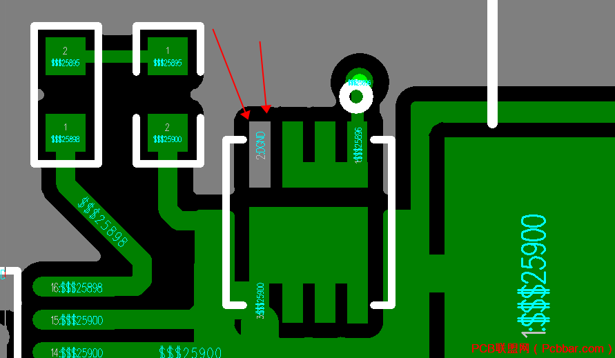

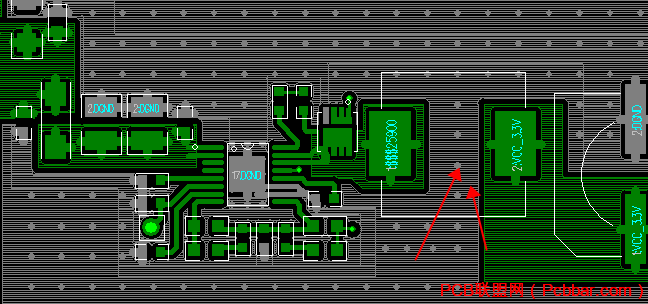

DC-DC  马记第一次作业
TPS54550.rar

发表于 2022-1-24 15:08:49 | 显示全部楼层
1、电感未挖空处理,内部有铺铜及孔
2、信号未连通
3、底层有未给网络的铜皮
