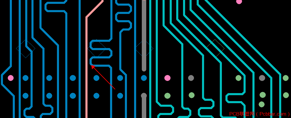

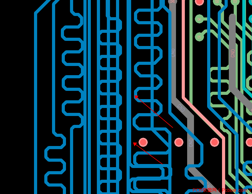

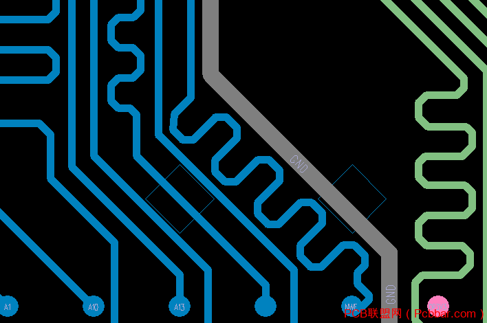

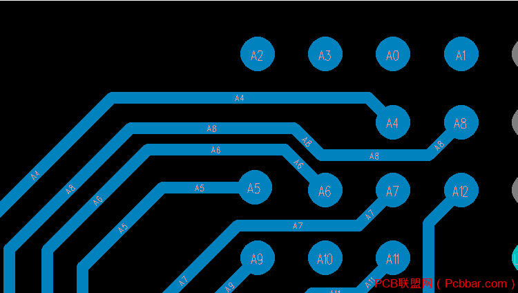

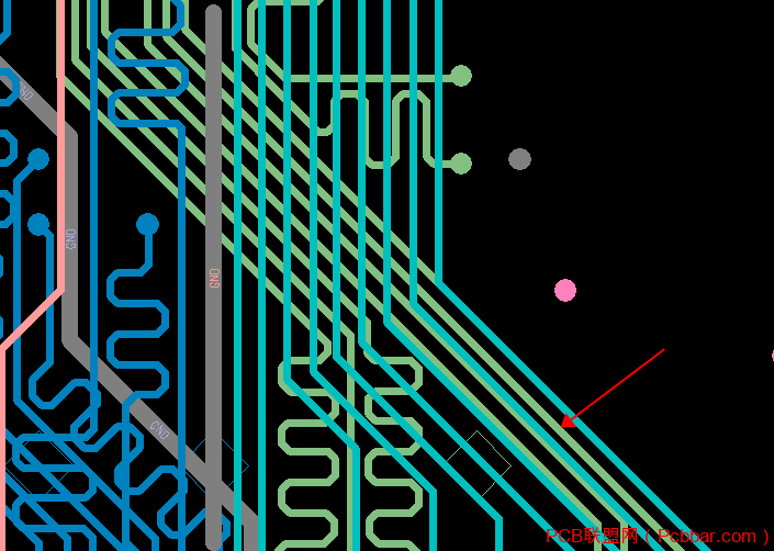

发表于 2022-1-18 16:02:41 | 显示全部楼层
1、布线未满足3W
2、布线未修线,修线完成以后须检查
3、3、4层相邻层平行布线,带来干扰
