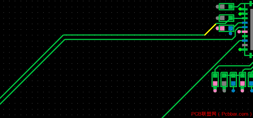

发表于 2022-1-12 11:50:10 | 显示全部楼层 |阅读模式
111111111111111111
202112 网口 VGA SATA模块作业.zip
437.33 KB, 下载次数: 6, 下载积分: 联盟币 -5

发表于 2022-1-14 15:13:59 | 显示全部楼层
VGA模块,推荐尽量从焊盘中心出线,其他没什么问题 +08:00C347联盟网4297.png

发表于 2022-1-14 16:00:00 | 显示全部楼层
SATA接口模块,走线可优化,其他没有问题

发表于 2022-1-14 16:16:03 | 显示全部楼层
100M走线有环路
54
877
6499
6499
发表于 2022-1-14 16:17:21 | 显示全部楼层
修改如下

发表于 2022-1-14 18:49:14 | 显示全部楼层
收到,因为视频里说这条线要走直线,所以这样走线的,如果要是从焊盘中心出的话有弯折。

发表于 2022-1-14 18:49:58 | 显示全部楼层
这个是为了调差分等长故意这样走的。

发表于 2022-1-14 18:50:20 | 显示全部楼层
收到,线尽量走成一把。
