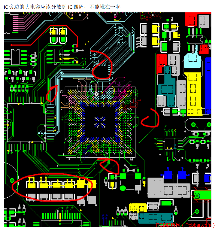

老师这是第五作业达芬奇开发板

PADS弟子达芬奇DM642 IN板评审报告.doc
