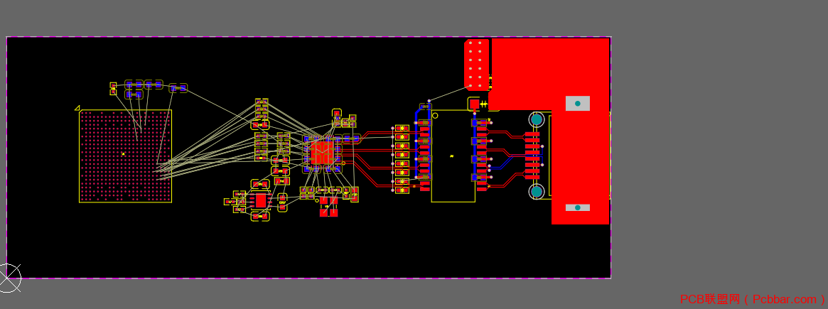

1,对内等长5mil,对间不用等长
2,Xsignel等长100mil,
3,变压器处的以太网差分对,过孔数量不要超过2个,换层需在不超过200mil的范围2,增加回流地过孔

发表于 2021-11-29 14:04:46 | 显示全部楼层
作业传错了吧 都没做完

发表于 2021-11-30 22:16:46 | 显示全部楼层
凡亿陈老师 发表于 2021-11-29 14:04
作业传错了吧 都没做完
老师,抱歉,上传错了,已经重新上传了
