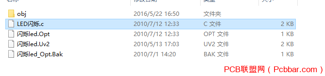

单片机C语言实例-5-闪烁1个LED
内容:点亮P1口的1个LED灯闪烁
        该程序是单片机学习中最简单最基础的,
                通过程序了解如何控制端口的高低电平
#include<reg52.h> //包含头文件,一般情况不需要改动,
//头文件包含特殊功能寄存器的定义
sbit LED0=P1^0;// 用sbit 关键字 定义 LED到P1.0端口,
//LED是自己任意定义且容易记忆的符号
void Delay(unsigned int t); //函数声明
                    主函数
void main (void)
                  //此方法使用bit位对单个端口赋值
while (1)         //主循环
  LED0=0;            //将P1.0口赋值 0,对外输出低电平
  Delay(10000);      //调用延时程序;更改延时数字可以更改延时长度;
                     //用于改变闪烁频率
  LED0=1;            //将P1.0口赋值 1,对外输出高电平
  Delay(10000);
                     //主循环中添加其他需要一直工作的程序
延时函数,含有输入参数 unsigned int t,无返回值
unsigned int 是定义无符号整形变量,其值的范围是
0~65535
while(--t);
更多详情参考附件文档
