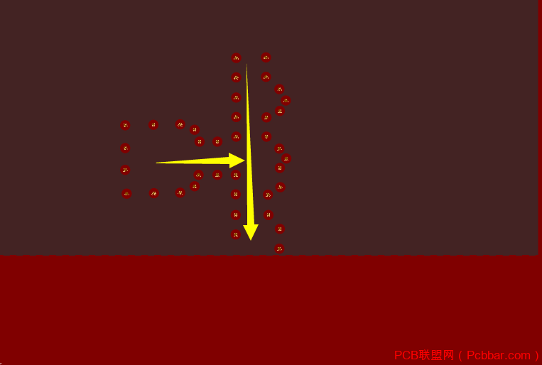

-接口简单认识
----RF接口通常即所说的天线接口,其对应的有板载天线和外置天线
----板载天线和外置天线在原理图和PCB封装上都略有不同,且不同的天线形式,其对应的价格和效果都不相同,具体的使用应综合考虑
-板载天线布局原则
----板载天线最好是放在板边,且天线的两面都应该是空的
----射频模块布局应优先射频链路布局,确保信号极大限度的不受干扰
----蓝牙等天线的布局,不能离蓝牙等天线模块太远,天线匹配电路要靠近蓝牙等天线放置
----射频电路中的配置电阻或者电容,应该成一字型布局
----射频电路的配置电阻或者电容需要严格按照原理图的顺序,元器件和元器件之间的距离不能过大。
----其芯片外围电路要严格按照数据手册提供的参考来布局,如个别器件因空间限制可调整
-外置天线布局原则
----靠近板边放置
----和板载天线一样,优先布局射频链路,确保天线做到50欧姆阻抗控制
----配置电容和电阻成一字型或者L型
----配置电阻电容应严格按原理图顺序要求来放置,元器件之间距离不要太大
----芯片外围电路按照数据手册来布局
-板载走线要求
----天线部分,禁止其它信号在其周围或者底部穿过
----走线长度越短越好,走线方式按照45度拐角或者圆弧拐角,这样可以较少高频信号的发射和相互之间的耦合
----RF反馈点引出来的线必须做到50欧姆的阻抗匹配
----接地反馈点必须接地牢靠,有些板载天线不需要接地反馈点
----地平面必须多大孔,增加接地的覆铜,可以减少信号间的串扰
----天线区域所有层都要做挖空处理
-外置天线走线要求
----射频链区域,禁止其它无关信号穿过
----天线走线推荐线宽(10-20mil),需做到50欧姆阻抗控制
----信号线不能走环路,需采用FLY-BY的方式连接
----射频线与周围地铜隔开3W的间距(此点有疑问,当利用软件进行阻抗仿真的时候,地与走线之间距离不是已经规定了吗)
----采用45度拐角或者圆弧走线方式
----隔层参考挖空顶层以及临层第二层GND,参考第三层的地。板载天线则要挖空所有层
----天线周围要打满地过孔,做到立体包地,防止其它信号干扰到射频
-隔层参考的理解
----天线若是做隔层参考,一般出现在2层板以上的PCB中。主要因为天线做50欧姆阻抗匹配,考虑到抗干扰、衰减等各种趋肤效应,最常用就是加粗线宽,但是一旦加粗线宽,如果还是参考相邻层的话,阻抗就会变小,所以要想办法把阻抗变大。因为线到参考层的距离越远,阻抗则会越大,所以把同层和中间层挖掉,隔层参考效果会好很多。

发表于 2021-11-9 09:27:00 | 显示全部楼层
电源层未挖空,其他没有问题 +08:00C440联盟网9165..png
