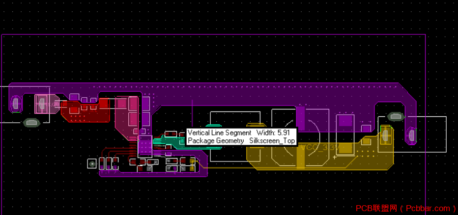

作业心得:标红部分为有疑问的点,期待老师答疑解惑;感谢老师!!
l DCDC电源模块组成:电压供应器(降压和升压)
file:///C:\Users\LanDo\AppData\Local\Temp\ksohtml\wps4C03.tmp.jpg
ü 设计要点:
(1) 输出有电感,电感取值越大,对纹波的衰减作用越强;但随着封装的增大,输出电压的反馈灵敏度降低,动态效果差。需要按照设计具体需求选取合适的值。
(2) 开关频率越高,电感电容值越小但是高的频率会导致高的功耗和EMI
(3) 纹波:5M以下的波动 噪声;5M以上的波动; 减小纹波和噪声:增加电容和磁珠
ü 设计步骤:
l 芯片手册:输入输出电压范围;电流大小;管脚功能表格;推荐电路和layout设计
l 输入输出电容摆放位置;反馈电容摆放;地孔
l 原理图分析:输入;输出;反馈;
l 布局:
(1) 按照datasheet推荐原理图将电源芯片摆放到合适位置;
(2) 输入输出器件摆放,尽量一字型或者L型;
(3) 器件尽量紧凑,路径短;注意留出铺通和打孔的空间,保证载流能力
(4) 1oz铜厚20mil 1A电流;0.5oz,40mil 1A电流;0.5mm过孔载流1A;
(5) 滤波电容先大后小;输出多路的开关电源相邻电感之间垂直放置;大电容和大电感尽量布置在主器件面
(6) 反馈和配置电路的电阻电容就近摆放
铜厚:表层0.5oz;内层1oz;电源板2oz或者3oz
l 布线
(1) 按照Datasheet处理方式处理输入输出主干道;输入输出尽量铺通处理,宽度满足载流需求;1oz铜厚0.5mm 载流1A来估算;案例中6A,共需宽度120mil尽量少打孔换层;打孔输入在滤波之前,输出在滤波之后;
(2) 地的处理方式:单点接地(:所有电路的地线接到公共地线的同一点:串联单点接地和并联单点接地);于IC下方回流到地
(3) 反馈路径远离干扰源(大电流电感);一般采用10mil连接到输出滤波电容之后
(4) 配置信号加粗到与焊盘同宽
(5) 中间的散热焊盘九宫格打地孔;一般不走线
(6) 电感下方不允许走线;电感所在层需挖空铜皮;因为电感是很大的干扰源,尤其是本体下方。附近如有走线需要包地处理。

老师好:
上传了文件了,谢谢老师!
TPS54550_DCDC.zip
