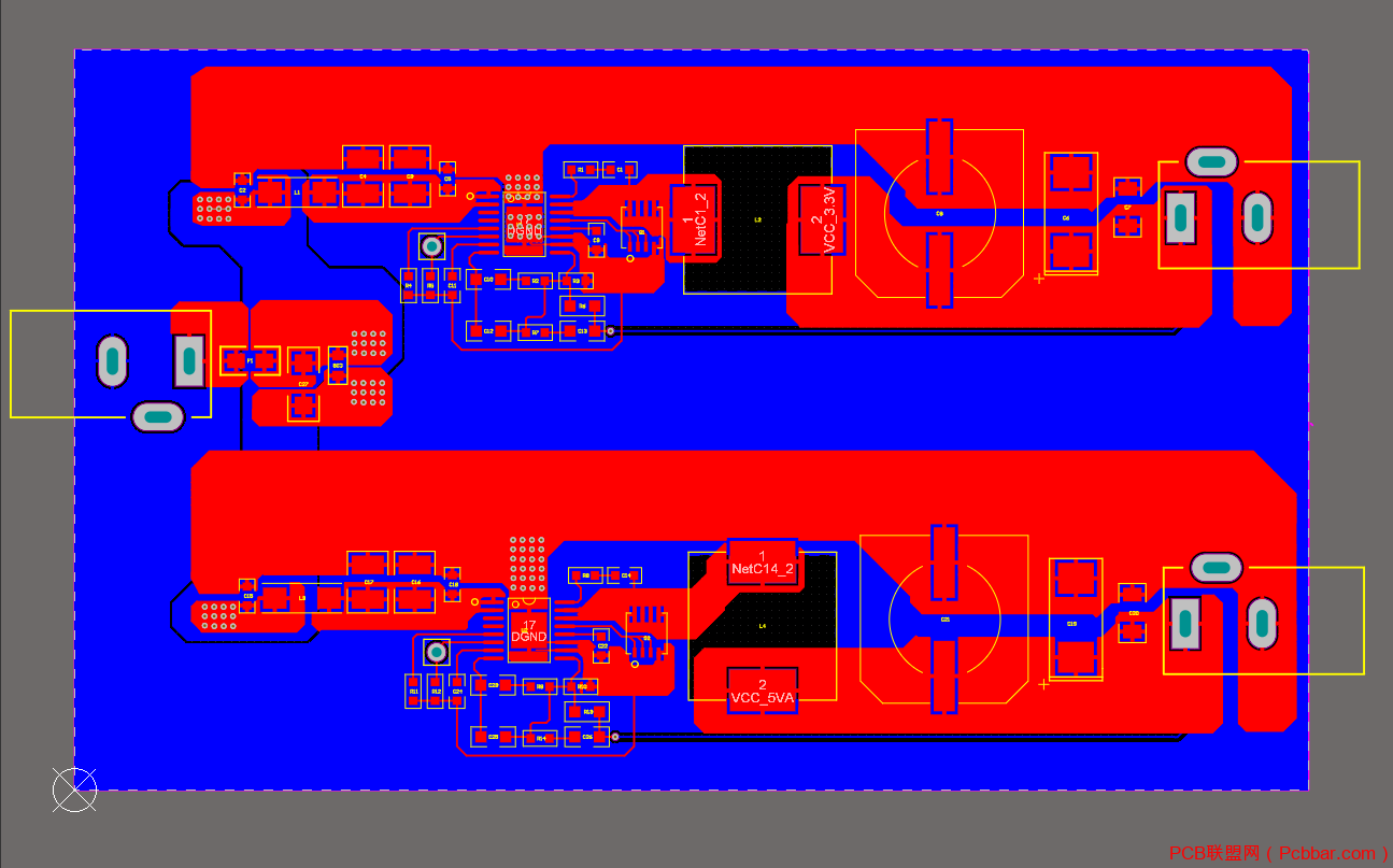

  开关电源电路设计-学习心得
  1.了解芯片的电流大小——确定输入、输出路径载流、回流与pcb设计的线宽,铺铜、过孔。
  2.了解芯片的管脚作用——确定输入、输出主干道——布局时呈一字型或L形。
  3.滤波器件——电容(先大后小)、电感(垂直摆放)电感进行挖空处理。
  4.过孔——换层时输入打在滤波器件前,输出打在滤波器件后面。
  5.铺铜——十字连接(手工焊接)、全连接(回流焊接)
  6.1inch = 1000mill = 2.54cm = 25.4mm.
作业:
TPS54550-2.zip

发表于 2021-10-8 14:01:52 | 显示全部楼层
全能九期唐宇翔-第一次作业DCDC模块评审报告2021.10.08.doc (215.73 KB, 下载次数: 4)
