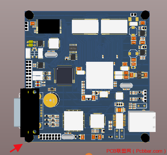

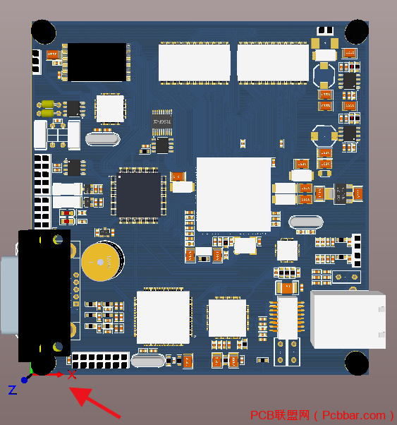

AD在切换到3D视图的时候,左下角是会有一个立体的 XYZ 样式的一些坐标轴,这个如果需要取消该如何去取消显示呢?其实这个就是2D视图中的原点坐标。所以只要关闭显示原点坐标的位置就可以关闭显示坐标轴。如下图所示
3D视图的界面下执行快捷键命令:“Ctrl+D”或者是快捷键“L”,进入到View configuration 界面。
进入此界面之后,点击Layers&Colors”选择System Colors Origin Marker 前面的眼睛取消显示,即可关闭坐标轴显示。
