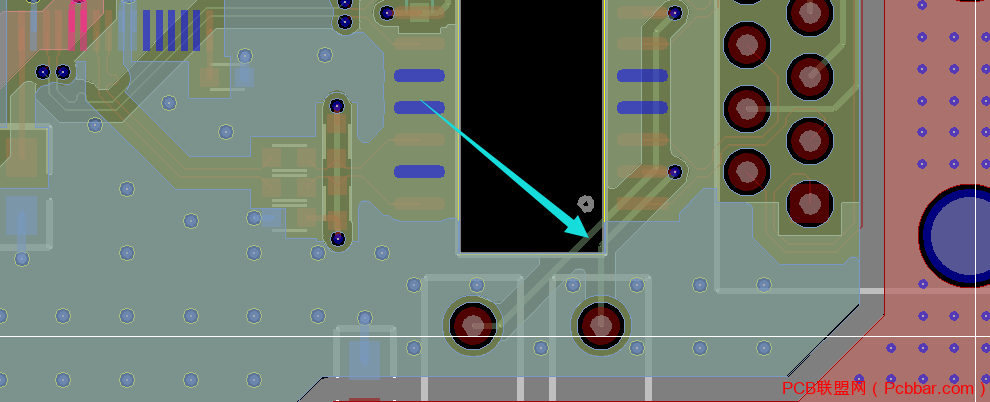

1.装配文件:包括位号、焊盘、丝印(器件层、板基层)、板框
2.光绘层叠:包括(1)各层:板框、走线、焊盘、过孔
                            (2)钻孔(NCDRILL_LEGEND、NCDRILL_FIGURE、OUNTLINE、NCLEGENCE-1-4)
                            (3)丝印:位号、板框、器件层、板基层
                            (4)阻焊:焊盘、板框、器件层、板基层

变压器挖空区域内部有走线,其他没什么问题
