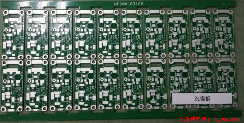

1、表面处理
PCB 板表面处理一般分为几种,为了更好的了解自己的PCB设计各项问题,现进行简单介绍:
1)喷锡,喷锡是电路板行内最常见的表面处理工艺,它具有良好的可焊接性,可用于大部分电子产品。喷锡板对其他表面处理来说,它成本低、可焊接性好的优点;其不足之处是表面没有沉金平整,特别是大面积开窗的时候,更容易出现锡不平整的现象。
2)沉锡,沉锡跟喷锡的不同点在于它的平整度好,但不足之处是极容易氧化发黑。

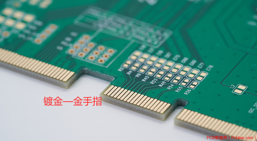

3)沉金,只要是“沉”其平整度都比“喷”的工艺要好。沉金是无铅的,沉金一般用于金手指、按键板,因为金的电阻小,所以接触性的必须要用到金,如手机的按键板灯。沉金是软金,对于经常要插拔的要用镀金,沉金主要是沉镍金。
4)镀金
在沉金中已经提到镀金,镀金有个致命的不足时其焊接性差,但其硬度比沉金好。在MID和VR的设计中一般不用这种工艺

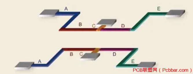

5、差分线
差分信号就是驱动器端发送两个等值、反相的信号,接收端通过比较这两个电压的差值来判断逻辑状态“0”还是“1”。而承载差分信号的那一对走线就称为差分走线。差分信号,有些也称差动信号,用两根完全一样,极性相反的信号传输一路数据,依靠两根信号电平差进行判决。为了保证两根信号完全一致,在布线时要保持并行,线宽、线间距保持不变。

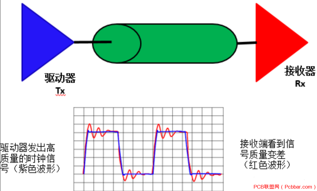

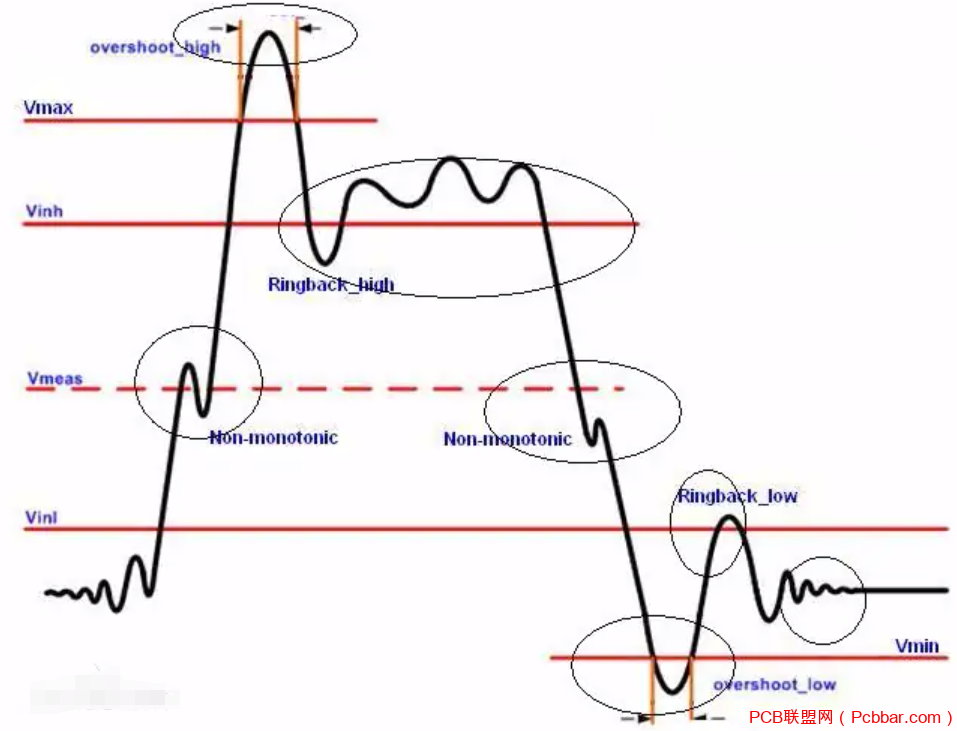

7、信号反射
反射就是在传输线上的回波。信号功率(电压和电流)的一部分传输到线上并达到负载处,但是有一部分被反射了。如果源端与负载端具有相同的阻抗,反射就不会发生了。源端与负载端阻抗不匹配会引起线上反射,负载将一部分电压反射回源端。如果负载阻抗小于源阻抗,反射电压为负,反之,如果负载阻抗大于源阻抗,反射电压为正。布线的几何形状、不正确的线端接、经过连接器的传输及电源平面的不连续等因素的变化均会导致此类反射。
反射会造成信号过冲overshoot、下冲undershoot、振铃ringing、边沿迟缓也就是阶梯电压波。

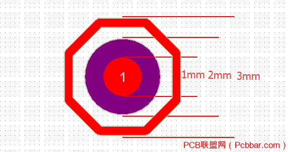

11、Mark点
Mark点是电路板设计中PCB应用于自动贴片机上的位置识别点,又称光学点位点。Mark点的选用直接影响到自动贴片机的贴片效率。一般Mark点的选用与自动贴片机的机型有关。        Mark点一般设计成Ф1 mm(40 mil)的圆形图形。考虑到材料颜色与环境的反差,留出比光学定位基准符号大0.5 mm(19.7 mil)的无阻焊区,也不允许有任何字符,见图所示。同一板上的光学定位基准符号与其相邻内层背景要相同,即三个基准符号下有无铜箔应一致。周围10mm无布线的孤立光学定位符号应设计一个内径为2mm环宽1mm的保护圈,且周围有上下边直径为2.8mm的8边形隔离铜环。

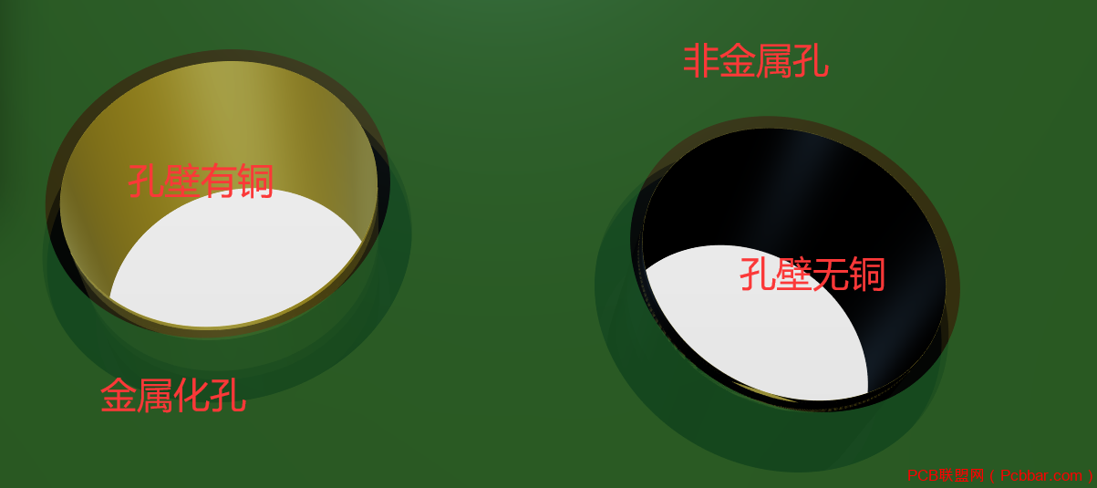

12、PTH(金属化孔)/NPTH(非金属化孔)
孔壁沉积有金属层的孔称为金属化孔,其主要用于层间导电图形的电气连接。反之,则为非金属孔,一般用来作为定位孔或安装孔。
