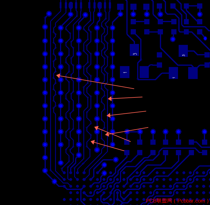

忙碌了一个早上,总算完成了
HDMI.rar

发表于 2021-8-28 16:51:54 | 显示全部楼层
这个差分部分的信号处理不好
1、差分间距没控制好,要保持一致
2、差分对内的等长,小波形高度和宽度要保持一致
