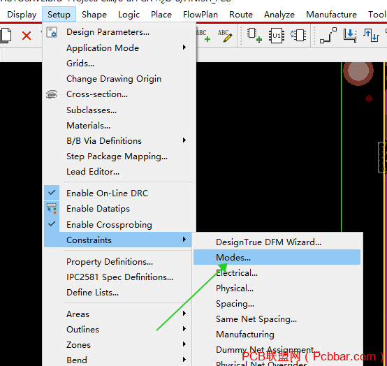

当在allegro软件中进行等长时,规则管理器中无法显示relative delay数值,无法准确看到等长之间的误差,如图所示
第一步:执行菜单命令steup-Constraints-Models

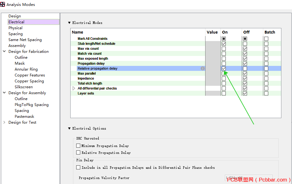

第二步:在弹出的analysis Models窗口中,找到electrials-relative  propagation delay选项进行勾选

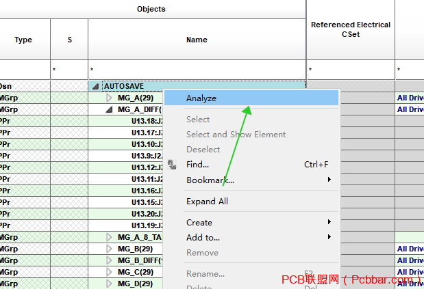

第三步:返回到cm管理器中对工程右键进行analyze即可显示数值
