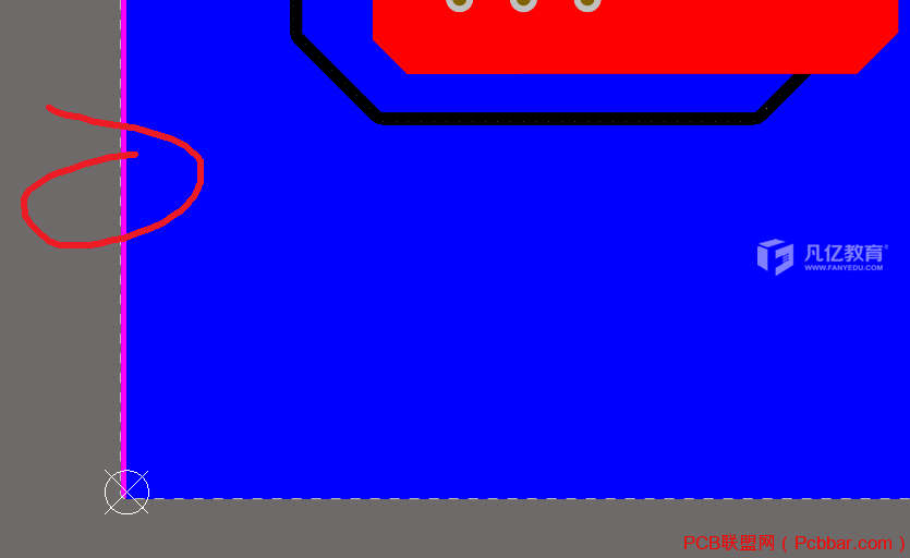

本次作业心得:
1.第一次作业对软件操作还是不熟练,需要不断的翻看软件操作视频,花费了比较多的时间;
2.这次作业中有很大一部分时间花费在铺铜上,对铺铜的大小、倒角、过渡等方面存在不少问题和遗漏;
3.布线规则以及相关的设计检查等理解不足,对于有些操作还是理解不透彻,还需要反复理解;
4对于最终作业文件的输出并不规范,尝试联系输出相关生产文件等,以便更好的实际结合;
5.作业时间拖延较长,还需要多注意时间的把控。

发表于 2021-8-18 10:12:40 | 显示全部楼层
设计没问题 但是值得注意的是 你的铜皮和板框需要有距离
这样不会板子生产完成之后 存在板框露铜
