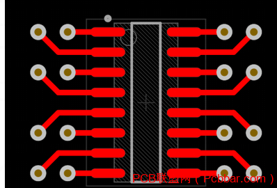

  常用存储器设计-2片SDRAM的pcb设计(菊花链)作业。
2片SDRAM模块.pcb

发表于 2021-8-16 09:41:37 | 显示全部楼层
1、孔与孔之间的距离太近,孔中间要保留过一根信号线的空间
