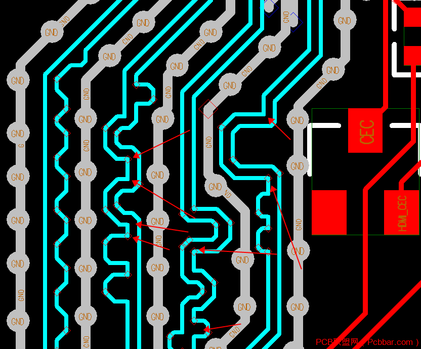

发表于 2021-7-28 23:00:27 | 显示全部楼层 |阅读模式
1.蛇形走线画得不是很好、2.还有器件布局还不是很懂,这个设计是看着视频抄着画,完成作业的,如果不看视频和素材,独自画估计完成不了这个HDMI的设计.

发表于 2021-7-30 09:47:48 | 显示全部楼层
这个练习要重新做
1、布线直角太多
2、差分信号不耦合
