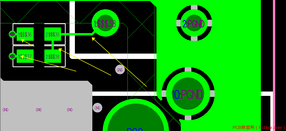

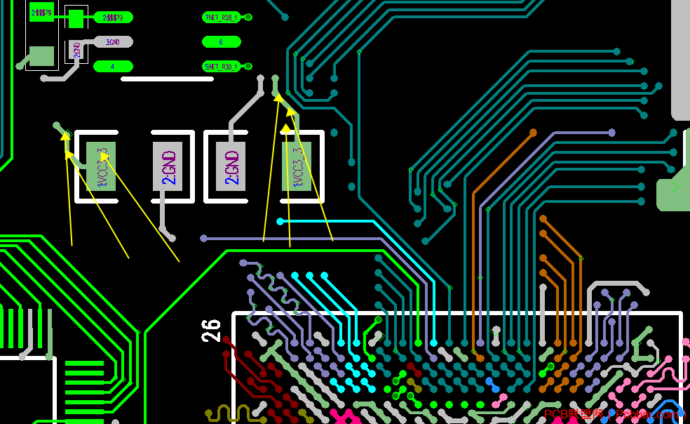

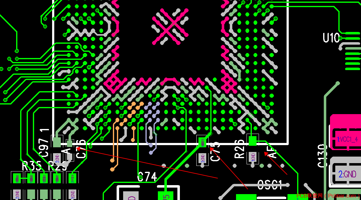

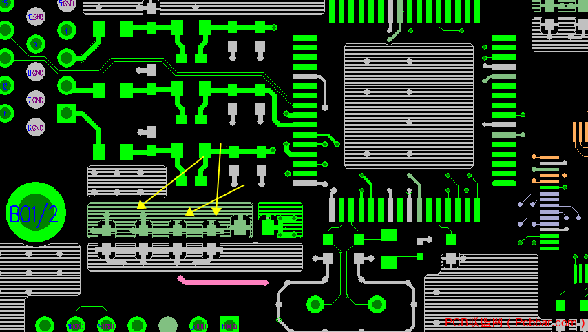

1、器件布局有干涉
2、反馈信号未加粗处理
3、电容位置未布置到芯片管脚附近
3、滤波电容的孔位置要靠近芯片端位置,打太远了
4、主电源路径要加粗
