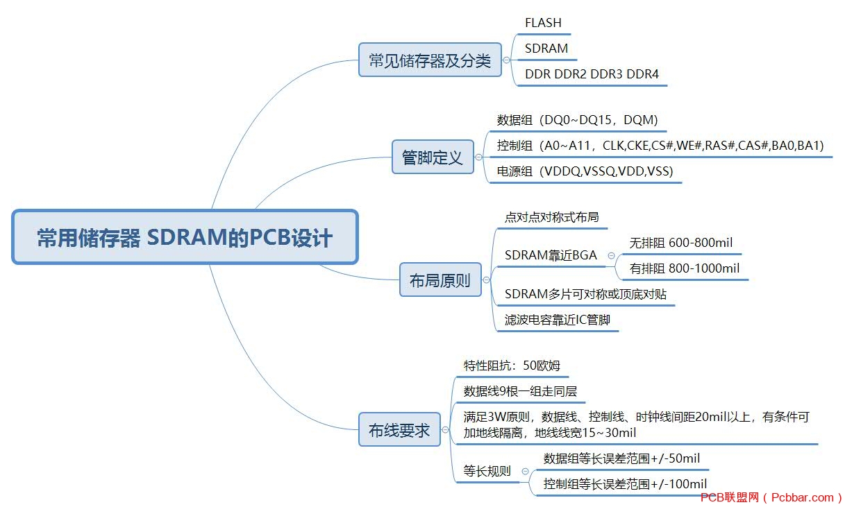

发表于 2021-7-18 21:25:07 | 显示全部楼层 |阅读模式
请老师指点
