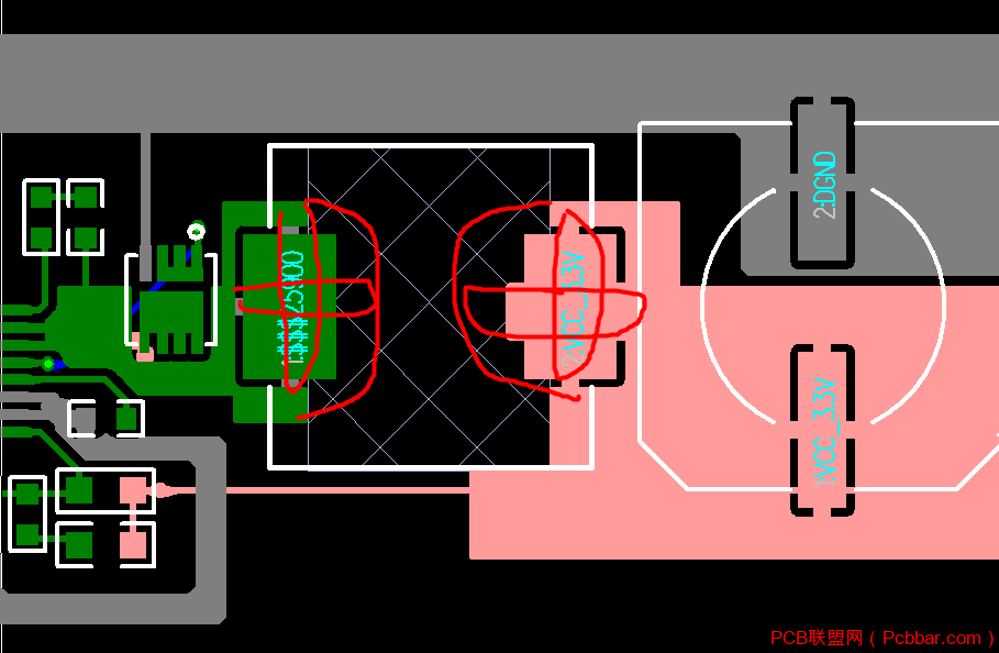

发表于 2021-7-14 22:51:23 | 显示全部楼层 |阅读模式
深夜临时提交下作业后睡觉,下次再写学习心得

发表于 2021-7-15 14:51:49 | 显示全部楼层
做得挺好,有一个小问题可以改善一下。
电感输出路径的十字通道最好有4个连接,然后每个连接可以进行铺实铜加粗处理,以保证载流情况

发表于 2021-7-15 15:37:11 | 显示全部楼层
longxf 发表于 2021-7-15 14:51
做得挺好,有一个小问题可以改善一下。
电感输出路径的十字通道最好有4个连接,然后每个连接可以进行铺实 ...
这两个电感本来是十字连接的,但是添加了禁止区域后重新覆铜, 禁止区域内的铜就没有了,就变成现在的样子
