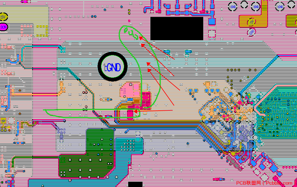

发表于 2021-7-12 21:45:10 | 显示全部楼层 |阅读模式
已优化,请指导,TKS!
H3_TVBOX_AK.pcb

发表于 2021-7-13 21:38:14 | 显示全部楼层
基本没什么问题,3V3的电源可以从BOTTOM层通过铜皮,打孔连到4层,现在路径太窄 +08:00C609联盟网5735..png
