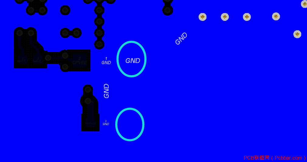

1.ESD器件优先摆放,靠近管脚放置,共模电感技巧可叠加放置,优先考虑差分线电阻容摆放2.阻抗90om,线宽/间隙设置4mil/8mil,差分走线需包地处理,打孔换层添加地过孔,将钝角走线调整为圆弧走线

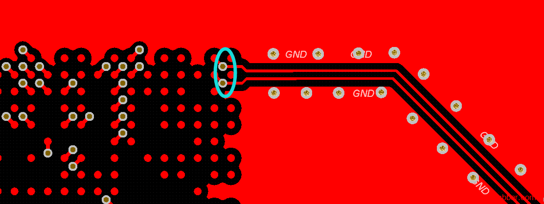

发表于 2021-7-12 17:07:29 | 显示全部楼层
多余的过孔

发表于 2021-7-12 17:08:07 | 显示全部楼层
地网络焊盘处没有回流地过孔
