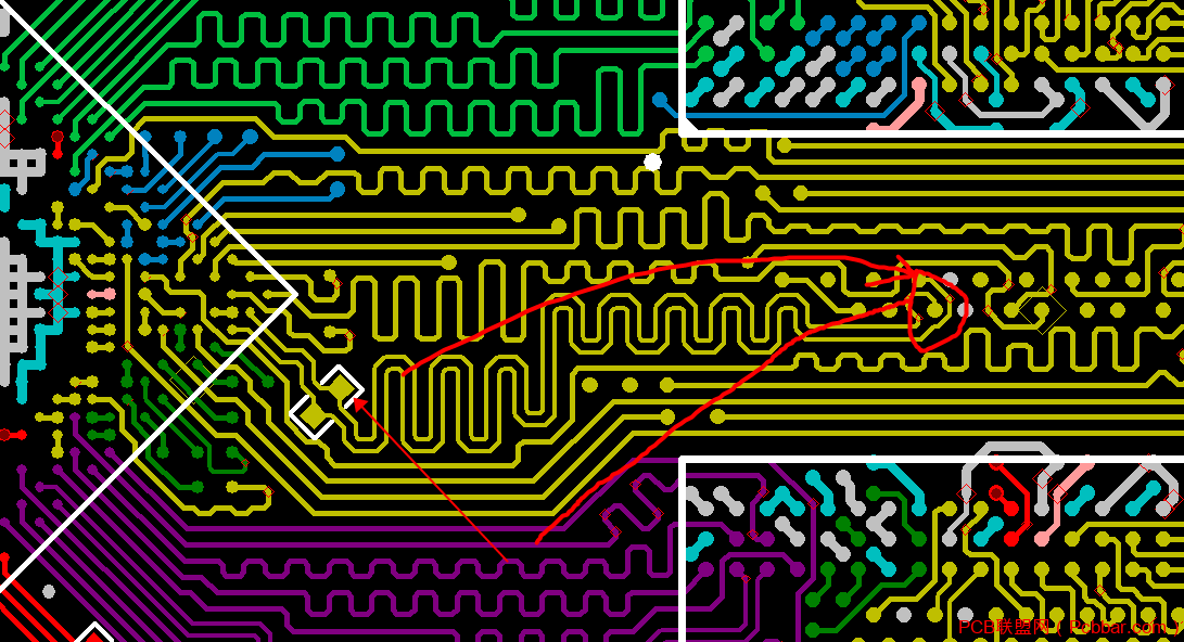

发表于 2021-7-11 11:21:31 | 显示全部楼层 |阅读模式
请审核指导,TKS!
H3_TVBOX_AJ.pcb

发表于 2021-7-12 13:44:56 | 显示全部楼层
整体做得非常好,有几个小问题可以改进一下1、差分的匹配电容放到T点的打孔位置
2、地孔没有连到铜皮
3、3V3的路径太细了
