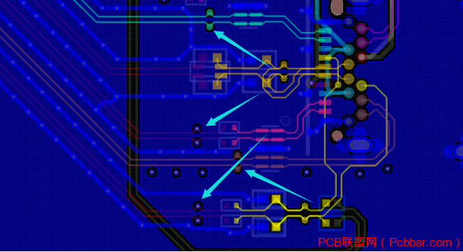

1、ESD、共模电感器靠近USB接口,放置顺序是ESD-共模电感-阻容;注意ESDUSB间距1.5mm
2、若USB两边的接线柱接的是保护地,分割的时候保证与GND距离2mm,并在保护区域多打过孔,保证充分连接
3、USB走差分线时,尽可能减少换层打孔,过孔会造成线路阻抗不连续,在每次打孔换层的地方增加一对回流地过孔,用于信号回流换层
4、由于管脚的分布、过孔、走线空间等因素使得差分线长度不匹配,时序会发生偏差,还会引起共模干扰,降低信号质量。所以需要做长度匹配,误差控制在5mil
5、差分信号要求至少紧邻一个地平面,两侧都紧邻地平面最好
6、CC1/CC2是关键引脚,作用有探测连接,区分正反面,区分DFPUFP,也就是主从配置走线时要加粗处理
阿树-Allegro-第四次作业-USB模块设计.rar

1.多余的过孔,表层可以直接连通,其他没什么问题
