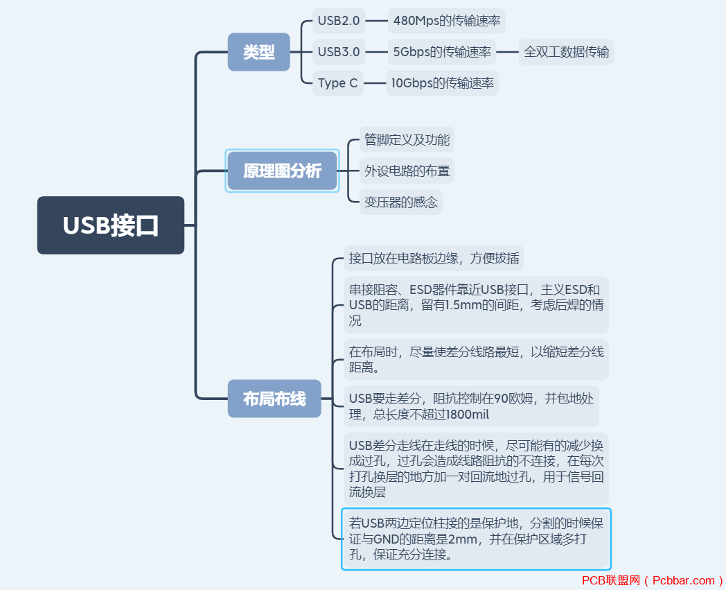

发表于 2021-7-9 16:25:10 | 显示全部楼层 |阅读模式
了解USB2.0、USB3.0和Type C的差别,学习如何差分走线,包地处理的原因,信号串扰的影响等等。
USB3_0_TYPE_C -.PcbDoc
2.19 MB, 下载次数: 5, 下载积分: 联盟币 -5
USB_2_0.PcbDoc
405.5 KB, 下载次数: 3, 下载积分: 联盟币 -5
