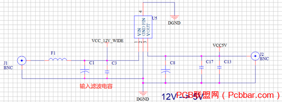

1、原理图分析
LDO线性稳压器是最基本的稳压电源变换,它只能作降压(如3.3V 降至1.8V)之用。
如上图所示,是LDO线性稳压器的原理框图,Ui为输入电压,Uo为输出电压,Ur为串接可调变阻器电压。
Uo=Ui – Ur,即Ui > Uo,所以LDO电源只能降压。
特点:一般LDO用于电流小于2A的电源电路,其优点是,成本低,电路简单易用,电源纹波小较稳定,上电快
如上图所示,LDO线性稳压器的实际电路图
2PCB制作
1)布局
2)布线
3、检查

发表于 2021-7-9 16:37:06 | 显示全部楼层
全能七期Anny-第二次作业LDO模块的PCB设计评审报告2021.07.09.doc (136.68 KB, 下载次数: 7)
