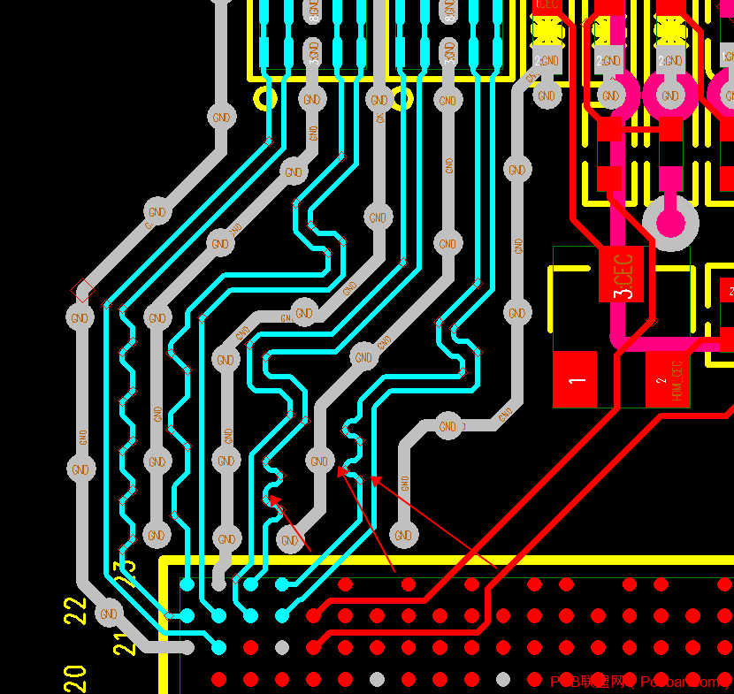

HDMI模块PCB布局布线设计
HDMI-b.pcb
348.41 KB, 下载次数: 4, 下载积分: 联盟币 -5

发表于 2021-7-12 15:23:42 | 显示全部楼层

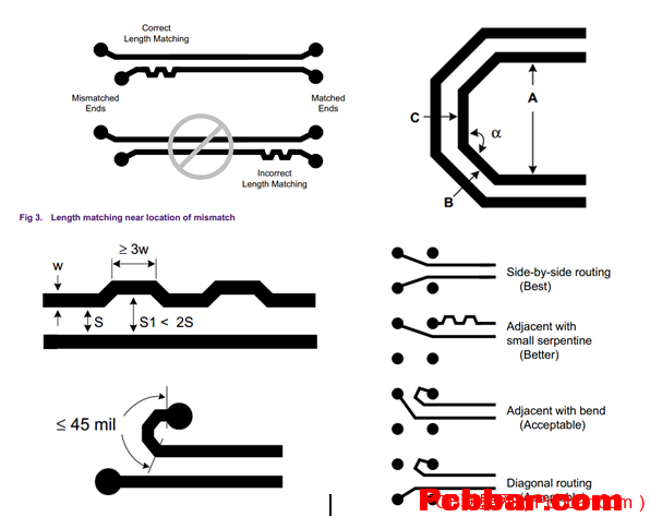

1、对内等长太近了
等长方式参考
2、间距不耦合,差分拉完以后把格点设置为0,然后推一下
