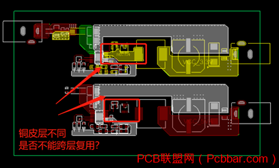

遇到的问题:
1、单点接地打过孔,电源正极也打过孔,这两个过孔连接的不都是Bottom底层吗?bottom层是一块铜皮接地?还是多块铜皮?我们画的铜皮不都是TOP的吗?bottom层铜皮是怎么连接的?自动的吗?
2、散热的开窗是什么?散热是打过孔,为什么不打通孔?
3、包地和扇形不太理解?还有图中框选的这些过孔是干什么用的?视频中没有讲解,这会不会影响单点接地?
4、模块2复用后剩余一个电阻走线,我把它的12V引脚顶层走线接在接模块1电感的12引脚,视频中讲的是从底层走线连接到好像是电容前?我底层走线不成功,修改不了走线到底层?还有这个电阻的DGND引脚应该走线连接到哪里?视频中好像没连接
+08:00C353联盟网8036..png +08:00C353联盟网8511..png

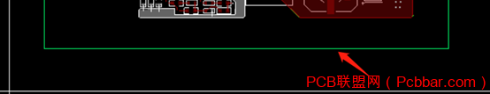

5、如何修改板框大小?
6、底层铜皮在模块复用中为什么不显示?
7、如何修改铜皮属性?把底层铜皮修改为顶层铜皮?
使用Z-copy命令,复制删除底层铜皮不方便,需移动命令先移走顶层铜皮,再删除底层铜皮,但是复制后的顶层铜皮跟其他顶层铜皮不同,呈现点状铜皮;
最后解决是是重新顶层画的铜皮。
