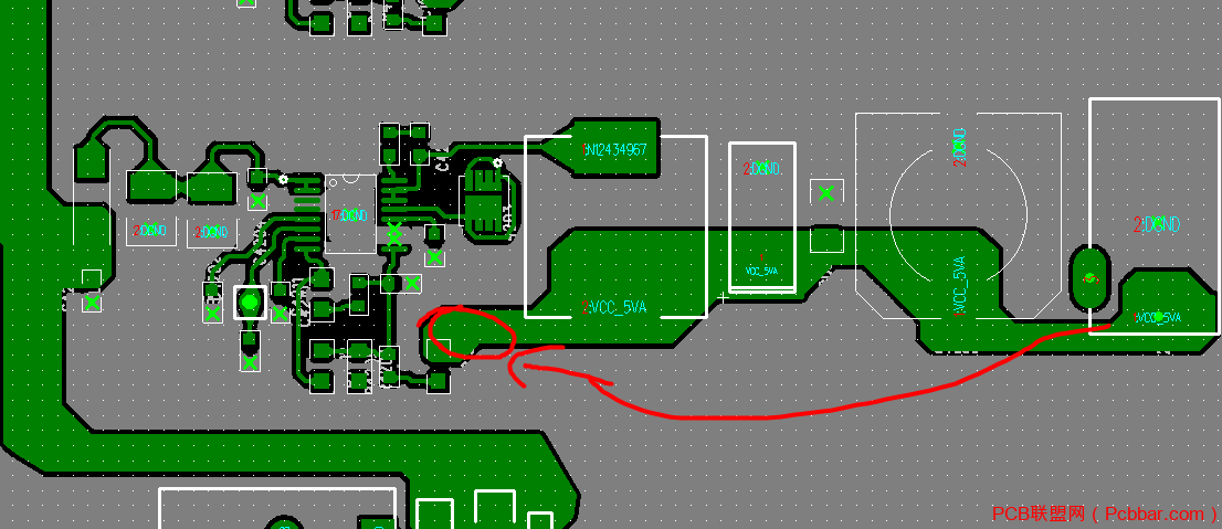

发表于 2021-7-5 22:35:19 来自手机 | 显示全部楼层 |阅读模式
第一次作业平常比较忙,烦请老师审核
TPS54550.pcb

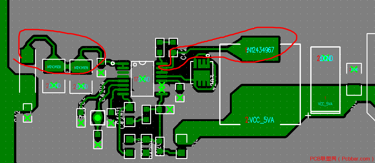

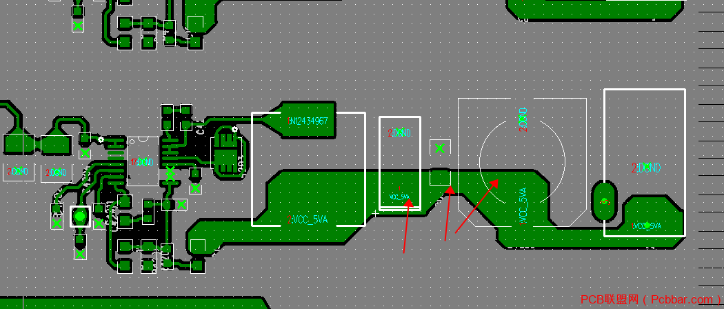

发表于 2021-7-7 09:30:45 | 显示全部楼层
1、默认选项没设置好
2、输入输出路径不正确,太细了
3、反馈接入点错误,要接到最后一个电容后面
4、电容摆放位置错误,要先大后小
问题比较多,需要重新学习视频内容,重新做完提交
