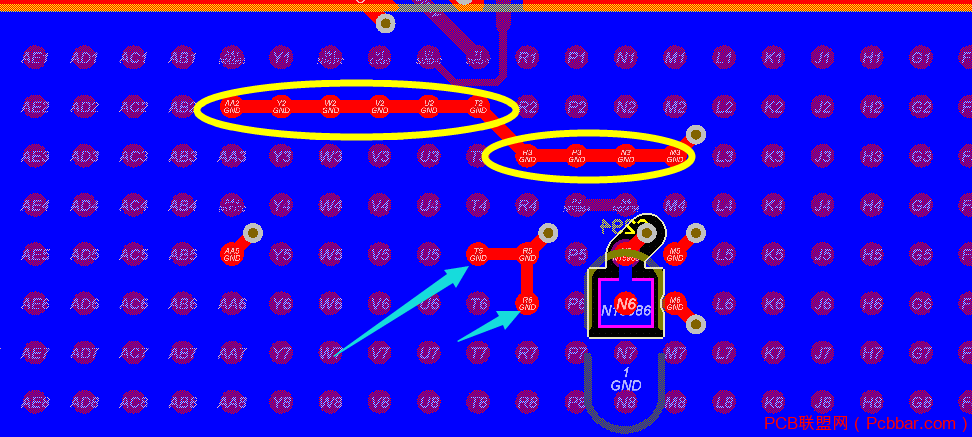

[作业已审核] 叶勃第十五次作业S-VIDEO模块PCB设计

发表于 2021-6-30 16:37:42 | 显示全部楼层 |阅读模式
感谢老师评阅!

发表于 2021-7-5 15:57:14 | 显示全部楼层
每个地管脚就近要打地过孔

109
753
753
发表于 2021-7-7 10:19:10 | 显示全部楼层
收到,谢谢王老师
