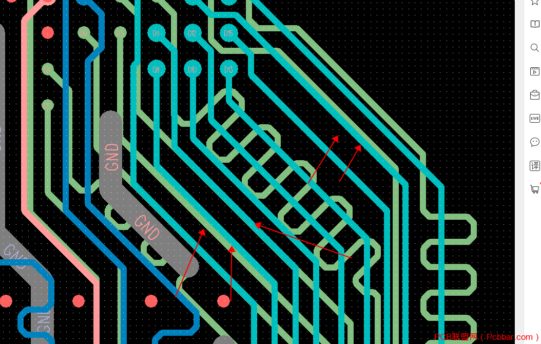

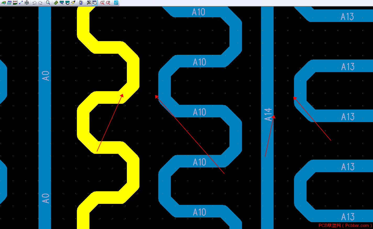

1片SDRAM
1、线与线间距未保持3W距离,有串扰产生,等长时将格点设置为线宽大小大小
2、相邻层信号布线平行,要尽量避免平行情况

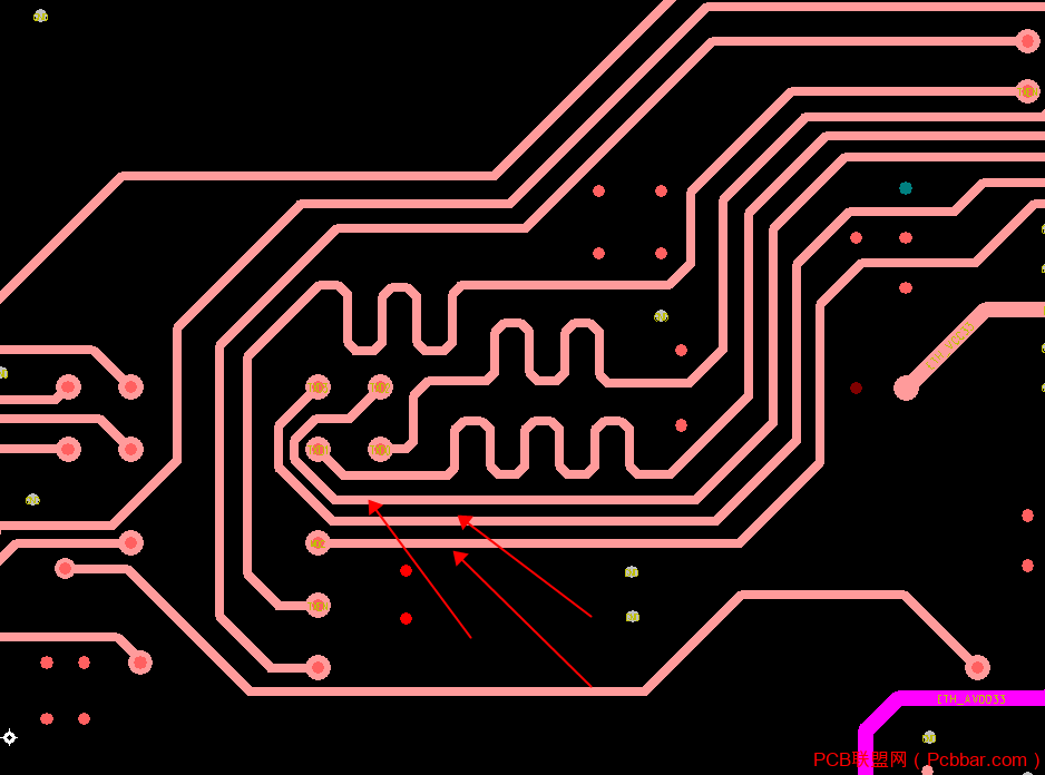

2片SDRAM没啥问题,100M网口没啥问题

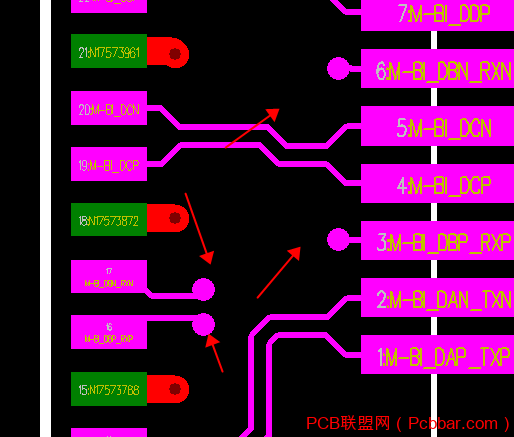

1000M网口
1、差分信号换层位置要添加GND回流过孔

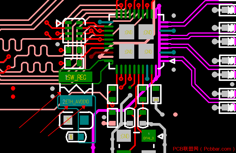

2、电感下面禁示布线
3、x线间距未满足3W
