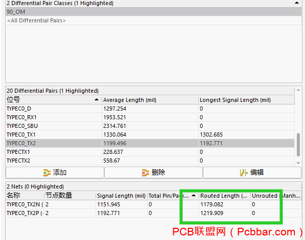

已按评审报告进行了更改,麻烦老师审核一下,谢谢老师。
USB3_0_TYPE_C-J(第一次修改) .PcbDoc
813.5 KB, 下载次数: 5, 下载积分: 联盟币 -5
USB_2_0-J-(第一次修改) .PcbDoc

这组差分等长没做好,其他没什么问题

老师好,在视频中看郑老师先在原理图中将两对差分网络进行短路处理, 在PCB中进行等长后再恢复。所以TYPEC0_TX2  加上TYPECTX2后总长是相等的,请问这样等长是对的吗?
