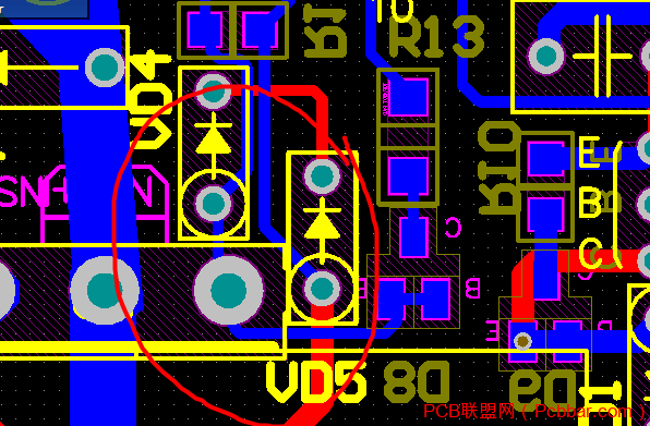

发表于 2021-6-19 15:26:23 | 显示全部楼层 |阅读模式
AC-DC电源第一次作业
AC-DC第一次作业.zip
730.05 KB, 下载次数: 8, 下载积分: 联盟币 -5

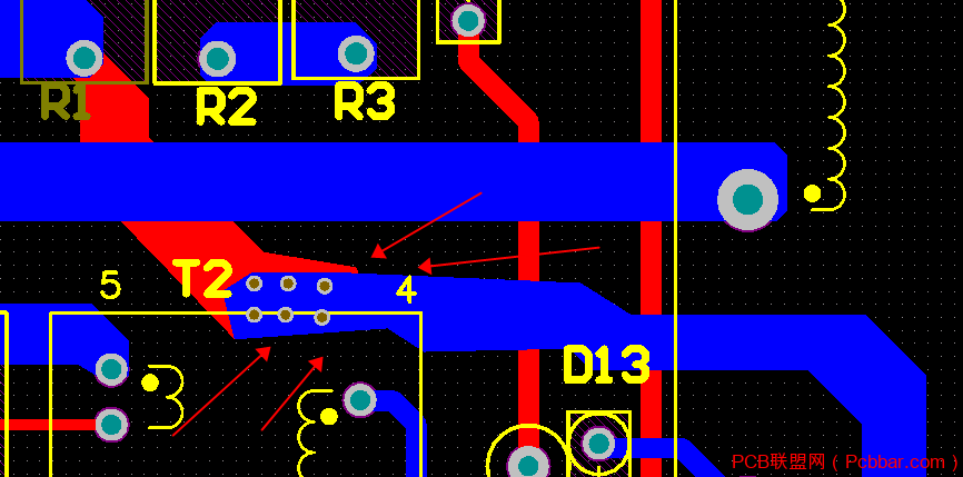

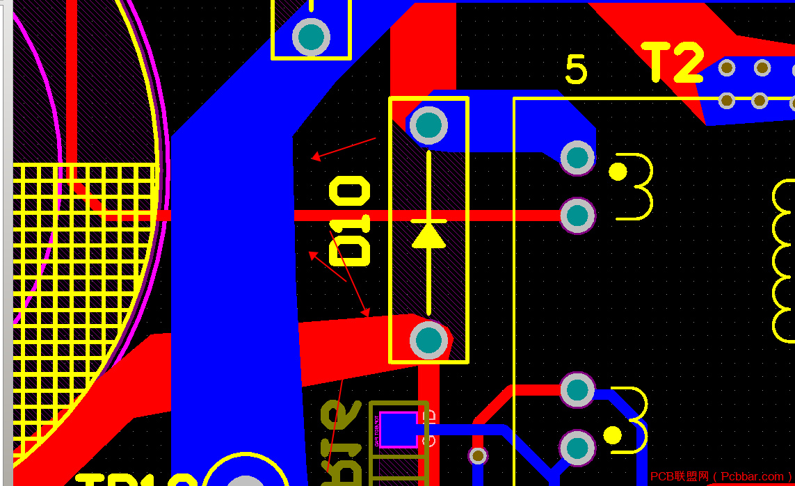

发表于 2021-7-15 15:59:40 | 显示全部楼层
1、铜皮未处理好,铜皮应45度拐处理,软件要再练习,把操作熟悉一下
2、器件布局注意不要太近,容易互相干涉
