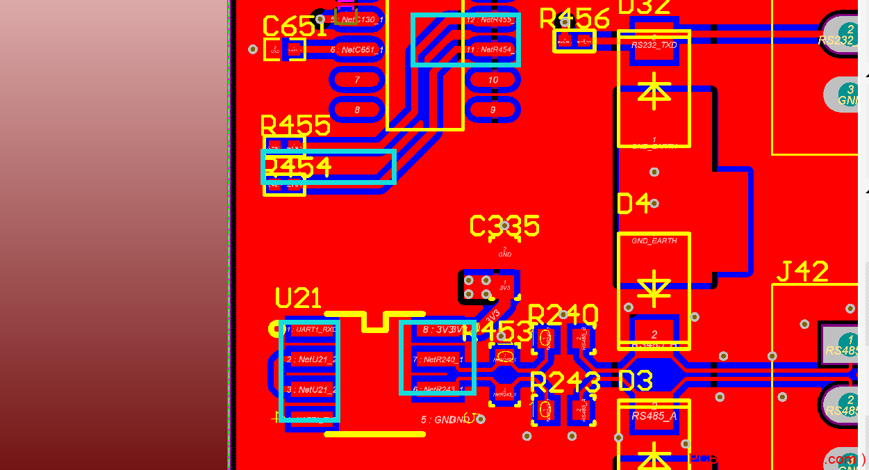

发表于 2021-6-14 20:53:10 | 显示全部楼层 |阅读模式
老师幸苦了!
485_WY.rar

发表于 2021-6-15 10:37:18 | 显示全部楼层
铜皮最好不要铺直角,尖岬铜皮挖空处理,其他没什么问题
