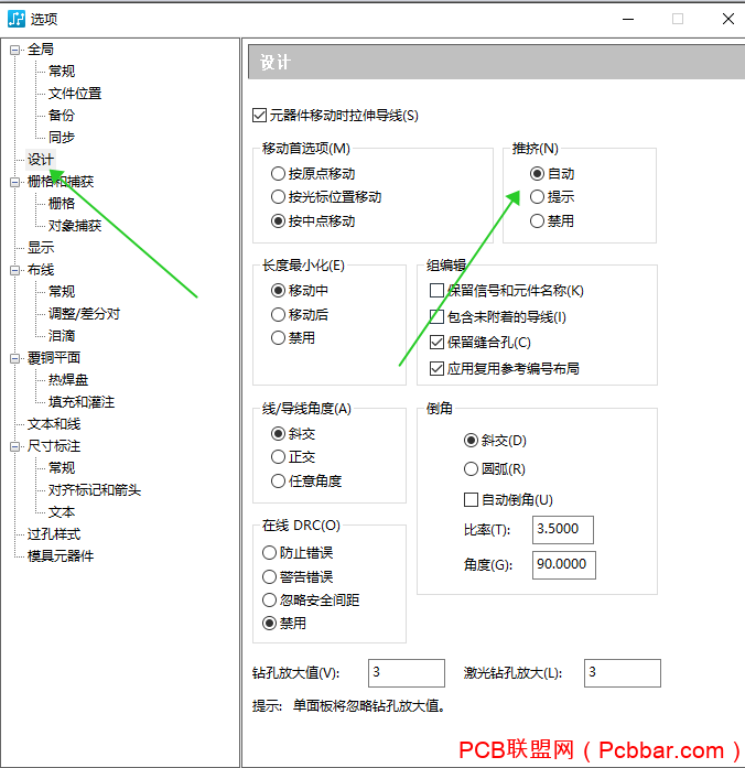

PCB布局的时候,设置好元器件的推挤模式有利于提高布局效率。
第一步:执行菜单命令工具-选项
第二步:在弹出窗口点击设计选项,并对元器件进行推挤设置,如图所示
