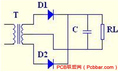

半桥是将两个二极管桥式整流的一半封在一起,用两个半桥可组成一个桥式整流电路,一个半桥也可以组成变压器带中心抽头的全波整流电路。

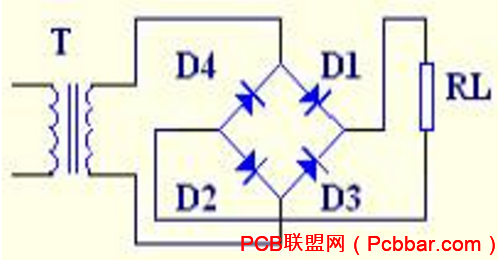

桥式整流电路克服了全波整流电路要求变压器次级有中心抽头和二极管承受反压大的缺点,但多用了两只二极管。在半导体器件发展快,成本较低的今天,此缺点并不突出,因而桥式整流电路在实际中应用较为广泛。
需要特别指出的是,二极管作为整流元件,要根据不同的整流方式和负载大小加以选择。如选择不当,则或者不能安全工作,甚至烧了管子;或者大材小用,造成浪费。
桥式整流电路原理图解:
桥式整流电路,也可认为它是全波整流电路的一种,变压器绕组按图1方法接四只二极管。D 1 ~ D 4 为四只相同的整流二极管,接成电桥形式,故称桥式整流电路。利用二极管的导引作用,使在负半周时也能把次级输出引向负载。具体接法如图所示,从图中可以看到,在正半周时由D1、D2导引电流自上而下通过RL,负半周时由D3、D4导引电流也是自上而下通过 RL , 从而实现了全波整流。在这种结构中,若输出同样的直流电压,变压器次级绕组与全波整流相比则只须一半绕组即可,但若要输出同样大小的电流,则绕组的线径要相应加粗。至于脉动,和前面讲的全波整流电路完全相同。

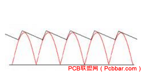

由于整流电路的输出电压都含有较大的脉动成分。为了尽量压低脉动成分,另一方面还要尽量保留直流成分,使输出电压接近理想的直流,这种措施就是滤波。滤波通常是利用电容或电感的能量存储作用来实现的。
在本实验电路中采用的是电容滤波,即在负载电阻RL上并联一个滤波电容C,电路如图2,滤波后的波形如下图:
全波整流滤波波形
半波整流滤波波形
