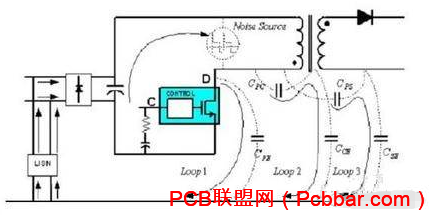

电源的传导是怎么形成的?传导的途径有哪些?常用的手段?电源的辐射受哪些东西影响?怎么做大功率的EMC。
电源传导测量方式是通过接收输入端口L,N,PE来自电源内部的高频干扰(一般150K到30M)。
解决传导必须弄清楚通过哪些途径减弱端口接收到的干扰。
如图:一般有二种模式:L,N差模成分,以及通过PE地回路的共模成分。有些频率是差共模均有。
通过滤波的方式:一般采用二级共模搭配Y电容来滤去,选择的方式技巧也很重要,布板影响也很大。一般靠近端口放置低U电感,最好是镍锌材质,专门针对高频,绕线方式采用双线并绕,减少差模成分。后级一般放置感量较大,在4MH到10MH附近,只是经验值,具体需要与Y电容搭配。X电容滤差模也需要靠近端口,一般放在二级共模中间。放置Y电容,电容布板时走线需要加粗,不可外挂,否则效果很差。(这些只是输入滤波网络上做文章)
当然也可以从源头上下手,传导是辐射耦合到线路中的结果,减弱了开关辐射也能对传导带来好处。影响辐射的几处一般有MOS管开通速度,整流管导通关断,变压器,以及PFC电感等等。这些电路上的设计需要与其他方面折中不做详述。
一些经验技巧:针对大功率的EMC一般需要增加屏蔽,立竿见影,屏蔽的部位一般有几处选择:
第一:输入EMI电路与开关管间屏蔽,这对EMC有很大的作用,很多靠滤波器无效的采用该方法一般很有效果。
第二:变压器初次级屏蔽,一般设计变压器若有空间最好加上屏蔽。
第三:散热器的位置能很好充当屏蔽,合理布板利用,散热器接地选择也很重要。
第四:判断辐射源头位置,一般有几个简单的方法,不一定完全准确,可以参考,输入线套磁环若对EMC有好处,一般是原边MOS管,输出线套磁环若对EMC有效果,一般是副边输出整流管,尤其是大于100M的高频。可以考虑在输出加电容或者共模电感。
当然还有很多其他的细节技巧,尤其是布板环路方面的,后面对layout会单独讲解。
